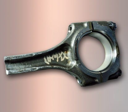

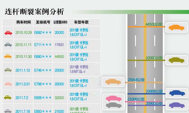

号称世界上最畅销的冠军车型,卡罗拉在中国已经拥有超过300万的用户,这个数字应该不是全球之最。但是,从2012年至今,卡罗拉连续发生12起发动机连杆断裂事故,这却有可能是一个别的市场难以企及的记录。
我们无法知道这12起事故中有多少属于人为因素导致,有多少与质量缺陷有关,因为迄今为止,一汽丰田公关部门对此无一回应。
但我们知道,从2011款卡罗拉上市以来,所有车型在中国的销量大约40万左右。12起案例,已足以使卡罗拉成为发动机连杆断裂最常见…[详情]
